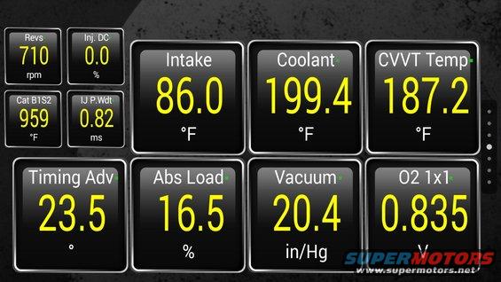

Sie benötigen ein Datenlesegerät, das Sie an den OBDII-Anschluss anschließen, um die Motortemperatur zu sehen. Der Lüfter mit niedriger Drehzahl schaltet sich bei 203F ein. Sollte bei niedrigeren Temperaturen mit eingeschalteter Klimaanlage je nach Systemdruck eingeschaltet sein.

Wie Red Raspberry vorschlägt... Ein Datenleser zeigt Ihnen die tatsächliche Temperatur Ihres Motorkühlmittels in Grad an. Er zeigt Ihnen auch die Ansauglufttemperatur an... (Was die Temperatur der Luft von unter Ihrer Motorhaube ist, die in Ihren Motor gesaugt wird)...

Torque Pro ist eine gute Android-App. Zusammen mit einem hochwertigen Bluetooth-OBDII-Adapter und dem Torque Plug-in EX für Hyundai können Sie viele Optionen zum Anzeigen von ECU-Parametern erhalten.
